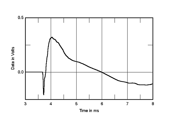

Почему некоторые фирмы очень чутко относятся к сведению полос по фазе, а некоторые откровенно  забивают на этот параметр:
                                                          Вот тут производитель морочился:
                                                                                      А тут тупо забили:
А последние кстати считаются прям оочень хорошими АС

Собсно, те, кто не морочатся - "не верят" в тайм респонз. Или просто забивают, потому что АС, с их точки зрения, в бюджетном сегменте. Они может и заморочатся, но в более дорогой модели.
Есть множество параметров, по которым можно оптимизировать АС.
Можно добиваться АЧХ "в линеечку", можно делать гладкую ФЧХ.
В большинстве случаев, твитер надо заглублять в корпус - это нужно использовать волновод или ставить мидбас на проставку.
Простой "ящик" с плоской передней панелью, разумеется, технологичнее.
Кстати, из всего списка реально заморачивались только эти:

Dynaudio все модели сведены

Есть небольшая "хитрость", которая позволяет улучшить этот параметр - поставить АС на подставку с мидбасом на оси слушателя, тогда твитер автоматически окажется чуть дальше.
И чем ближе будет точка прослушивания - тем больше эта коррекция будет работать.
Дело в том, что сказки о "временной коррекции с помощью фильтров" работают только для синуса. То есть в действительности можно говорить о сглаженной ФЧХ.
Степ респонз показывает реальную картину реального импульса, не синуса.
Ну это костыли.
Надо чтоб это было изначально заложено в конструкцию.
Иногда делают наклон передней панели и настраивают АС с внеосевым излечение ВЧ
***Да! Обычно при двухполосном варианте микрофон (слушателя) ставят на уровне твитера и акустический центр мидбаса как будто еще более удаляется. Но если сводить на уровне мидбаса, тогда смещение центров будет нивелироваться.
Ну то есть картинки верные?
Картинки отражают условия замера. Если микрофон поставить на уровне твитера на расстоянии 1м - то мидбас "отстанет" еще больше.
Ну и импульс твитера в прямой полярности к мидбасу всегда будет содержать "обратную сторону луны" (то бишь ниспадающую часть фронта импульса), которая даст "два горба".
В общем случае, приведенный мной пример почти идеального степ респонза - это как раз скорее всего вторые порядки, то есть твитер акустически в противофазе мидбасу - что дало идеальную "сшивку". Но ребята точно знали, что делали... :rolleyes:
На картинках есть и прямая и обратная полярность.
Указанные тобой АС имеют обратную , как я считаю более правильную полярность.

*** Саш! У меня так же возникал подобный вопрос. :) И многие мои эксперименты приводили к тому что мне хотелось бы выравнивать центра в своих АС потому как и по объективным и по субъективным делам время когерентная АС оказывалась несколько лучше. ОДНАКО! Заметь.... есть масса систем у которых центра не выровнены и динамики в одной полярности НО ЭТО НЕ МЕШАЕТ им быть крайне хорошими и звучными системами. ПАРАДОКС как бы!:) Почему одни стараются выровнять центра? Потому что кросс сводится ПРОЩЕ и быстрее. Соответственно он становится дешевле. Для производителя это важно. Тот же самый Троелс. В какой то момент времени он стал все свои системы делать со ступенчатыми панелями.
То есть... ИТОГО. Если спроектировать систему со смещенными центрами и на тех же динамиках свести без смещения, то я уверен, что со смещением играть будет лучше, но это не значит что без смещения будет полный шлак! Нет! Петь будет и возможно крайне не плохо.

*** Саш! У меня так же возникал подобный вопрос. :) И многие мои эксперименты приводили к тому что мне хотелось бы выравнивать центра в своих АС потому как и по объективным и по субъективным делам время когерентная АС оказывалась несколько лучше. ОДНАКО! Заметь.... есть масса систем у которых центра не выровнены и динамики в одной полярности НО ЭТО НЕ МЕШАЕТ им быть крайне хорошими и звучными системами. ПАРАДОКС как бы! :) Почему одни стараются выровнять центра? Потому что кросс сводится ПРОЩЕ и быстрее. Соответственно он становится дешевле. Для производителя это важно. Тот же самый Троелс. В какой то момент времени он стал все свои системы делать со ступенчатыми панелями.
В первом посте нет ни одной АС со смещением, но 4 из них сведены по фазе, а 2 нет

***Это не сильно важно! Выравнивание по времени важно на частоте раздела. Ринг заострятся начинает несколько выше чем частота среза в двухполосной АС. Что происходит выше, это уже дела самого твитера. Тут ничего не поделаешь. Какой есть такой есть.
Я имею в виду, что просто сместиться вниз не достаточно, надо при этом тогда девернуть твитер:
Я говорю про случай, когда производитель забил на сведение.
